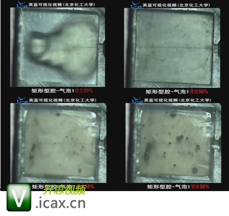

12矩形型腔-气泡1
材料:聚丙烯(PP
(, 下载次数: 257)
高分子材料先进制造英蓝实验室

精密注射成型可视化简介:
随着塑料工业迅速发展,注射成型制品已经广泛用于工业产品的结构零部件或装饰部件,因此其表面质量显得越来越重要。表面成型缺陷不仅影响制品外表面的美观,而且往往也是注射成型工艺条件、模具和成型物料选择不当的反映或者是产品内在质量不良的外部表征,因此人们采用各种方法试图准确找出塑料加工过程中缺陷产生的原因。由于高分子材料成型加工是一门复杂的科学,许多规律尚未被揭示,使得人们无法用数学方法进行准确描述。数值模拟方法中由于对物理、热学或其他性质的过分简化,造成CAE(计算机辅助设计)技术在某些方面也显得无能为力。于是,可视化技术因其能够如实反映具体过程而成为研究高分子材料加工成型过程的重要手段。所谓可视化技术,是指对于高分子材料的实际成型过程,由固体到熔融态、混炼和分散举动、熔体冷却成型等全过程都可直接观察的一项研究方法。注射成型可视化技术使注射过程由“暗箱操作”变为“阳光工程”,充模过程一目了然,这对研究注射成型过程、找出制品注射过程中缺陷产生的原因等具有重要意义。
2002年,北京化工大学的杨卫民教授汲取国内外先进经验,建立了国内首个注射成型可视化系统,系统采用潜望式可视化模具,配备GigaView高速摄像机(美国),以及专业数据分析测试软件系统IMAGE PRO PLUS。高速摄像机最大帧速可达1280 x 32 @ 17045 fps,曝光时间为2usec-200msec,可清晰完整地记录熔体注塑充模过程的每一细节。本部分研究内容是利用本系统对精密注射成型典型型腔内熔体充填流动规律进行可视化实验研究,分析得到注射机工艺参数设置与熔体宏观流动行为及成型制品宏观缺陷产生过程之间的内在联系。利用本系统得到可视化实验结果,深入分析精密注射成型宏观缺陷产生机理并提出行之有效的缺陷解决办法,为研究排除制品缺陷提供了依据。
