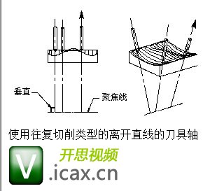

离开直线 离开直线允许您定义偏离聚焦线的“可变刀具轴”。“刀具轴”沿聚焦线移动,但与该聚焦线保持垂直。刀具在平行平面间运动。“刀具轴矢量”从定义的聚焦线离开并指向刀柄,如下图所示。 本帖最后由 ...
